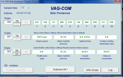

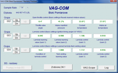

Coś tu nie gra czy robiłeś te zdjęcia jak już był trochę na jałowym??? bo statyczne zdjecia robi się jak pochodzi trochę nic nie ruszamy.
Bo pierwsze zdjęcie 000-002 mówi o uszkodzonej przepustnicy
A znowu ostatnie 000-002 o nieszczelności.

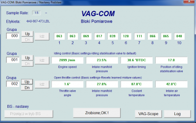

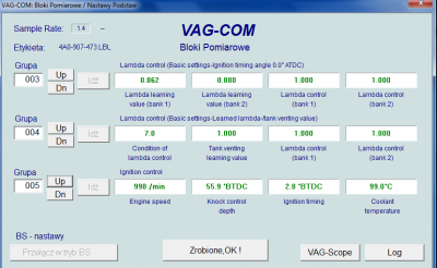

wrzuć jeszcze taki mix 001,002,010 statyczny jałowy i drugie po dodaniu lekko gazu.

Okej, juz mowie, to pierwsze 000-002, bylo robione jak dodalem gazu, ale jakby to ujac, z opoznieniem, w sensie kat wychylenia przepustnicy, juz wrocil prawie do zera, a obroty jeszcze nie.(przy dodowaniu gazu prawidlowo pokazuje wartosci od 0 do 80kilku.).
Natomiast ostatnie zdjecie, jest jak pracuje na jalowym, bez dodawania gazu, ani zaraz po, czyli tak jak powiedziales, ze powinno sie robic.
Czyli, najprawdopodniej nieszczelnosc, za niskie podcisnienie?

Nie podciśnienie nawet w normie ale przepustnica 0st i krokowy na 0 a on nadal obroty na 1tys wiec gdzieś lewe powietrze łapie.cwikla1 pisze:Czyli, najprawdopodniej nieszczelnosc, za niskie podcisnienie?
Ogólnie dla pewności sprawdził bym przepustnicę czy aby druga nie ma nadmiernych luzów względem pierwszej, i czy ktos nie grzebał przy zderzaku całkowitego zamknięcia. Bo to że tps wskazuje całkowite zamknięcie wcale nie oznacza że tak jest.
006 i 009 powiedziało by wiecej o krokowym.

Kąt zapłonu z oznaczeniem ATDC mówi, że krokowy już skręcony do końca i sterownik daje już zapłonu w momencie gdy tłok idzie w dół aby zmniejszyć obroty. Zwykle powinno być w okolicach 6-8 BTDC.
