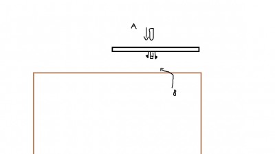

Przepraszam, że w nie swoim temacie, ale właśnie przymierzam się do dokładnie takiej operacji, czyli chcę przełożyć całe oparcie z fotela pasażera do fotela kierowcy i... mam dwie zagwozdki:
1. Jak zdjąć osłonę plastikową, żeby czegoś nie połamać (tę mniejszą; większą zdjąłem).
2. Czy dobrze myślę, że aby odłączyć oparcie, należy rozłączyć mocowania w miejscach zaznaczonych strzałkami?
Z góry dziękuję za wszelką pomoc.
[url=https://images91.fotosik.pl/316/7c6794504e3ac10fm.jpg]Obrazek[/URL]
1. Ja właśnie nieco połamałem te plastiki, bo nie znalazłem opisu. ale wygląda to tak jak na załączniku, patrząc od góry. Brązowe to siedzisko fotela, czarne płaskie to ta zaślepka. Ona ma jakby takie rozporowe grzybki będące jednym elementem z całą zaślepką, w nie wchodzą plastikowe bolce - w ogóle ich nie widać dopóki nie zajrzysz między zaślepkę a siedzisko, i tak własnie musisz zrobić. Weź wąski ale długi płaski śrubokręt, delikatnie rozchylaj siedzisko i szukaj w którym miejscu te bolce są. Następnie musisz je od środka chociaż trochę wypchnąć śrubokrętem, żeby wystawały z zewnątrz. Wtedy delikatnie przez szmatkę kombinerkami możesz wyciągnąć. Jak wszystkie wyciągniesz to plastik w zasadzie sam odpadnie. Strzałka "A" to jak ten bolec się montuje, strzałka "B" to gdzie musisz trafić śrubokrętem i go wypchnąć na zewnątrz. Zachowaj ostrożność, bo jak oprzesz się nie tylko o sam bolec ale o te rozporowe plastiki to je połamiesz
2. Tak, poza tymi plastikami nie trafiłem na żadne trudności
